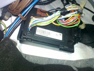

Was ist das für eine Box ? [UCH]
vauzwo
Mitglied Gold
Dacia Sandero 1.2 16V (75 PS)
2013
Befindet sich im Fahrerfußraum, direkt neben der Entriegelung für die Motorhaube.
Sandero II Essentiel

dann hat er beim ersten mal halt die antwort nicht geglaubt. es ist eine GPS-LoCation-And-Observation-Box (GLCAO-Box), mit der man auf cm genau feststellen kann wo der wagen ist, wieviele personen im auto sind, und auch was gesprochen wird.
muss seine frau heimlich eingebaut haben ...

Hallo zusammen!
Das UCH Steuergerät meines Sanderos hat leider einen Wasserschaden erlitten.Jetzt ist meine Frage,ob man so ohne weiteres ein gebrauchtes Steuergerät einbauen kann,was dann bei Dacia neu angelernt werden muß?Oder welche Möglichkeiten gibt es sonst noch???

Nein , gebrauchtteile lassen sich nicht erneut an ein anderes Fahrzeug anlernen. WENN muss das gebrauchte Steuergerät bei einem Spezialbetrieb (renault kann das nicht!!!) "genullt" werden, damit man es erneut an das Auto anlernen kann.
Leute die Tachos manipulieren können das oftmals auch, da die Technischen Geräte die man zum rücksetzten braucht sehr ähnlich sind...
