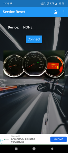

Ich habe aus gegebenem Anlass zum Reset in meinem Lodgy sce 110 Lpg BJ 2019 auch alles probiert, mit Zündung an Motor laufen mit Tempomat oder ohne.
Die Service Anzeige ließ sich nicht zurück setzen. Der Weg über den Computer wurde mir zu mühsam und so habe ich auch mal den Dacia Service Rest ausprobiert
(kostenlose App Google Play ).
Man muss 30 Sekunden Werbung sehen dann geht's los das ist zu verkraften im Vergleich zu der Quälerei mit dem Computer. Vorher natürlich einen Elm 327 OBD 2 Bluetooth Adapter von Ali Express für 2€ anschließen und koppeln los gehts...
Schön ist auch das man seine eigenen Intervalle definieren kann und wann der Schlüssel nerven soll bzw. die Zeit.
Geht einwandfrei ohne Puls und Nervenverlust. ;)
