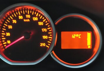

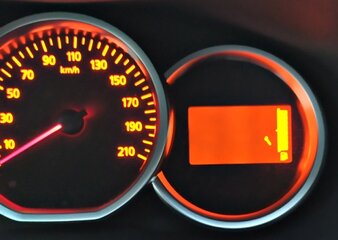

Wenn du deinen Bordcomputer durchklickst, welche Anzeige kommt hinter dem Reifendruckmenü (Set tp) als nächstes? Ändert sich etwas an der Menüauswahl zwischen dem Status Zündung an und Motor an?

Ich glaube die Temperaturanzeige. Glaub mir, von Wartung ist da nichts…
Ich seh heute nochmal nach. Einmal wenn nur die Zündung an ist und einmal wenn der Motor an ist.
Also: habe den Motor gestartet und mich durchgeklickt. Nach Reifendruck kommt die Temperaturanzeige, dann wieder der Gesamtkilometerstand, das war´s. Kein Werkzeugschlüssel oder ähnliches. Also nichts anderes als wenn der Motor nicht läuft.
