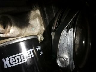

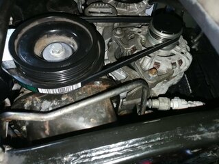

Okay, kurzes Update. Ich dachte gestern, die Lima sei einfach arg festgegammelt und hatte auch keinen Bock mehr, danach zu schauen, weil es schon spät war.
Heute nochmal geguckt, der Keilriemen war halt etwas locker. Der lässt sich nicht spannen Gibt 2 Schrauben und keine hat n Langloch.
Also wohl doch Stretch-Mist. Hätte ich bei dem Auto nicht erwartet.
Werd ich mich morgen kümmern, ob ich den und das Spezialwerkzeug bekomme, ist leider auch noch der innere, also muss der große Riemen auch wieder runter.
Bis dahin hab ich erstmal die obere Schraube entfernt, den Riemen gespannt und die Lima mit einem Holzkeil, den ich zwischen Lima und Halter für selbige geschlagen habe, fixiert und die untere Schraube angezogen. Provisorium, aber tut vorerst.
Stretch Keilriemen ist drauf, funktionierte einwandfrei.
Einziger Wermutstropfen ist der Preis. Für 75cm Keilriemen inklusive Montagehilfe durfte ich dem freundlichen Renault Händler gut 72€ geben.
Normal hätte ich da woanders gekauft bei dem Preis, aber ich wollte nicht unnötig lange mit der Bastellösung rumfahren und wusste auch nicht, ob ich vor dem nächsten Wochenende Zeit hätte zum Einbauen. Und der freundliche Renault Händler war der einzige, der den passenden Riemen heute auf Lager hatte. Sei's drum, nun hab ich ein besseres Gefühl.
Beizeiten bekommt die Spannrolle vom anderen Riemen noch eine neue Schraube. Der 45er Torx ist echt ätzend bei so wenig Platz. Hatte allerdings nur welche mit 8.8er Festigkeit liegen, die originale ist aber 10.9, da geh ich mal lieber kein Risiko ein.
