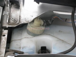

..weil im MCV zum einen die Sensoren fehlen und zum anderen die Verdrahtung zur Instrumententafel. Das hat aber auch Vorteile: Ich habe die LED vom Gurtwarner als Warnung für einen zu geringen Wischwasservorrat mißbraucht :D

Neee, nix Hydroformel. Mit einem Füllstandssensor im Wassertank der bei unterschreiten einer Min-Marke die Gurtwarn-LED ansteuert :D

eher so:
attachment.php
