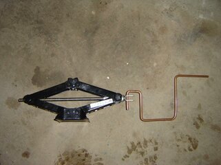

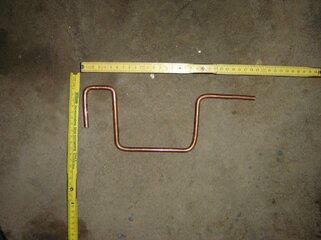

So, ich war gerade mal in der Garage und hab da schnell was zurecht gebogen.
Funktioniert einwandfrei....^_^

Hallo icemat,
sieht gut aus, deine Patentkurbel.

Ich verstaue sie in meiner Werkzeugtasche hinter den Rücksitzen.
Es sollten sich bei der Grösse des MCV aber auch noch andere Möglichkeiten finden lassen...^_^
Hast du damit am Fahrzeug probiert und dabei bedacht ,das bei plattem Reifen das Fahrzeug noch tiefer steht ?
Jap,habs am Fahrzeug probiert. Der Trick dabei ist den Wagenheber schon mal ohne Kurbel grob auf die ungefähr benötigte Höhe einstellen, dann unter dem Wagen bis auf "Kontakt" hochdrehen und dann kann man die Kurbel einstecken und den Wagen anheben.
Ich hoffe das war verständlich erklärt.
So hab ichs bis jetzt auch immer bei meinen bisherigen Autos gemacht.

Funktioniert bestimmt besser als die original "Kurbel":rolleyes:
Version2
Habe hier noch die überarbeitete Version, so hat man noch ein wenig mehr Spielaum zum Boden, dafür muss man etwas kräftiger kurbeln.
Geht aber auch gut.
