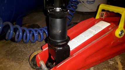

Hab meinen Rangierwagenheber mit einem Distanzstück ausgestattet was zwischen Hebearm und Auflageteller kommt, geht 1a.

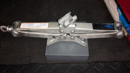

Da ich meinen Duster mit Reserverad und (Standart)Scherenwagenheber ausgestattet hab hat auch der Wagenheber eine Angeschraubte Platte aus PVC bekommen, diese gleicht den Höhenunterschied aus und ist gleichzeitig eine Kippsicherung.

So schauts bei mir aus:
@Firestone so ne dicke Stahlplatte wollte ich mir nicht unbedingt in den Kofferaum legen:D und das PVC wird noch den Duster überleben:angel:
