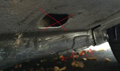

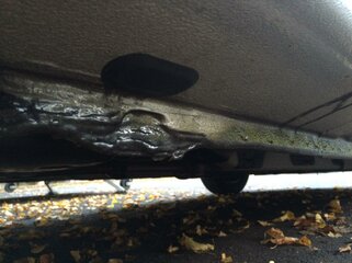

ich wollte heute meine Winterreifen wechseln und habe mir hierzu einen hydraulischen Wagenheber bestellt (Unitec 10008 Hydraulischer Rangierwagenheber 2,0 to.: Amazon.de: Auto). Habe mir auch separat Auflagegummis gekauft.
Beim Vorderrad sind mir dann zwei Dinge aufgefallen:
1. Beim Anheben hat sich das Blech verformt :o
2. Es hat mir den Plastikdeckel hinein gedrückt :huh:
Daher meine Fragen:
1. Wo wäre die richtige Stelle hierfür? Es sind Ansatzpunkte mit Dreiecken an der Karosserie, aber eben an den Stellen hat es sich verbogen/eingedrückt.
2. Wo würde ich so einen neuen Plastikdeckel herbekommen (komme leider mit dem Finger durch das Loch nicht heran <_<) oder kennt einer hierfür die Dacia-Nummer?
Vielen Dank im Voraus.

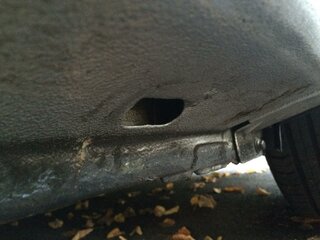

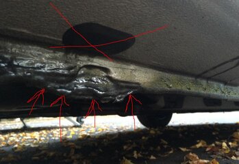

Hast du eine plane Gummiauflage genommen, oder eine mit Rille / Nut?

@chefkoch_muc: Einen planen, den hatte ATU vorrätig (nachdem ich vorher in 3 verschienenen Baumärkten war und keiner eine Gummiauflage hatte). Werde mir wohl einen mit Nut online bestellen müssen
@DerBaum: Vielen Dank für die Bilder! Werde es dann noch einmal probieren, wenn die Gummiauflage mit Nut da ist.

Gib kein Geld aus. Der Teller des Wagenhebers hat Nuten. In die gehört der Falz des Längssholmes, und zwar die Stelle, wie sie schon Baum mitgeteilt hat, somit kann schon mal nichts rutschen. Du kannst aus einer alten Gummifußmatte ein kleines Quadrat ausschneiden und vor dem Hochheben dazwischen geben, es drückt sich problemlos in den Teller. Dabei aber vor dem endgültigen Anheben nochmals kontrollieren, ob der Falz mittig in den Nuten sitzt.
Zur Not ginge auch ein Stück eines alten Fahrradschlauches, falls eine alte Fußmatte nicht greifbar wäre.
