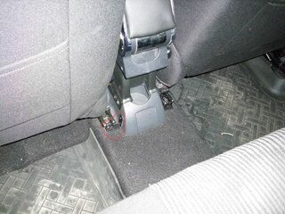

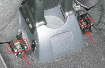

Hi Alle,
wer von euch eine nachgerüstete (nicht Originale) Mittelarmlehne hat, wird festgestellt haben, dass das Ganze ziemlich instabil (wackelig) ist. Die Originallehne ist ja mit einer Metallschiene an der Karosserie festgeschraubt.
Meine nachgerüstete wurde lediglich mit 4 Schrauben an der Mittelkonsole befestigt. Und damit ist der Hebel über die Höhe zu groß. Das Ganze lässt sich aber sehr gut fixieren, in dem man einen Metallwinkel aus dem Baumarkt
unter die Schiene des Sitzes schiebt und den Winkel dann an der Mittelkonsole festschraubt. Ich habe den Winkel noch mit schwarzem Isolierband umwickelt, damit er nicht so auffällt.
Der Winkel lässt sich bis zur Befestigungsschraube unter die Schiene schieben. Keine Angst, der Sitz lässt sich trotzdem ganz nach hinten verschieben - da klemmt nichts.
Hier die Bilder dazu:

wer eine Mittelarmlehne mit Metallbügel hat, braucht diese Lösung definitiv nicht!
Für alle anderen, die diesen Metallbügel nicht haben und deren Mittelarmlehne mit samt der Mittelkonsole wackelt, ist's zumindest ein Lösungsansatz.
Der rumänische Film zeigt übrigens den Einbau mit Metallschiene.
Also halten tut's bis jetzt sehr gut. Wurde bereits letzten Sommer gemacht, aber ich kam bis dato nicht dazu, den Thread einzustellen.
Und ob die Lösung das "gelbe vom Ei" ist, muss jeder selbst entscheiden. ;)

..... und den Winkel dann an der Mittelkonsole festgeschraubt.
nix für ungut, aber nachdem jetzt alle Löcher passen und gebohrt sind, könntest Du doch die Winkelseiten die konsolenseitig außen aufgeschraubt sind, nochmal lösen, sie von unten UNTER die Konsole schieben und dann wieder verschrauben.
Dann sind die aufgesetzten Winkel so gut wie unsichtbar, nur die Schraubenköpfe mit Unterlegscheiben wären dann noch zu sehen. ;)
