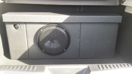

Anbei mal ein Bild von meinem Hifikram im Kofferraum.
Ich habe bewusst auf einen Reserveradmuldenausbau verzichtet. Das soll auf jeden fall drin bleiben.
Links ist das Gehäuse des Powercap mit Öffnung für die Anzeige. Batteriespannung also immer im Blick.
In der Mitte ist der Subwoofer im geschlossenen Gehäuse.
Rechts ist die Endstufe für das Frontsystem verbaut. Wenn ich mal eine passende finde wird auf 4 Kanal umgerüstet.
Blende des Caps und der Endsufe ist abnehmbar das ich jederzeit dran komme.
Von hinten ist die Endstufe des Subs angebaut. Rücksitzbank umklappen und auch alles zugänglich.
Gesichert mit einem super Spanngurt gegen verrutschen oder im Ernstfall durch umherfliegen gesichert.
In 5 Minuten kann ich alles raus bauen sollte ich den platz mal wirklich brauchen.
