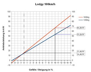

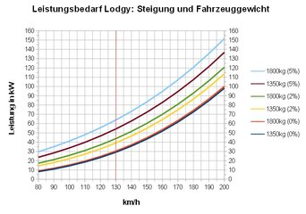

relativ gute angaben findest du bei spritmonitor, den NEFZ kann man getrost (bei allen autos) vergessen.
allerdings hängt der verbrauch "voll beladen" auch immer von der topographie ab.
auf ebener strecke ist der unterschied zwischen "leer" und "voll beladen" bei konstanter geschwindigkeit kaum vorhanden.
es macht also schon mal einen großen unterschied ob du im flachland, oder im mittelgebirge unterwegs bist.
eines kann ich dir jedoch mit gutem gewissen sagen:
andere fahrzeuge in dieser klasse sind nicht sparsamer, die verbrauchen mehr (denn sie wiegen ja auch deutlich mehr)!
wenn du beim sprit sparen willst, dann würde ich dir zum dci raten.

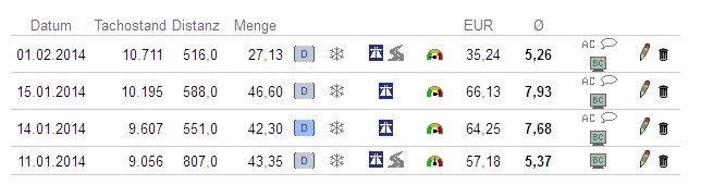

beim autobahnverbrauch mit hohen geschwindigkeiten kommt es darauf an,
wie viel vom tankinhalt man unter diesen bedingungen verheizt hat.
4 personen + gepäck und klima, ohne rücksicht auf den verbrauch :badgrin:(unter berücksichtigung von tempolimits, verkehrs- und witterungsbedingungen).
