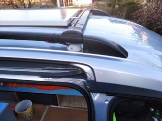

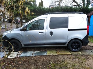

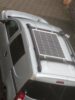

Solarpanel ist drauf. Habe lange nach einem komplett flachen Querträger gesucht und schliesslich gefunden.
Für die Befestigung des Panels sind die vorhandenen Nutschienen perfekt. So lassen sich später noch die Winkel für eine Markise befestigen.
Das Panel "verschwindet" optisch perfekt innerhalb des Trägers, es ist kaum weder von der Seite noch von vorne zu erkennen.

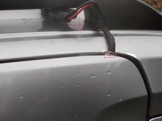

Kabel führe ich vorläufig noch aussen an der Karossiere entlang, habe mich noch nicht getraut durchs Blech zu bohren ;-)

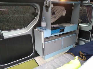

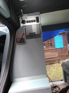

So, Elektrik ist fertig verkabelt.
- Zuoberst das Sicherungspanel von * mit zwei USB-Anschlüssen.
Im einen Anschluss steckt eine LED-Schwanenhals-Leuchte für einen Laptop. Die ist genial, lässt sich via Touch dimmen
- Dann der Solarlade-Regler
- Bedien-Panel für die Webasto muss noch ein bisschen nach obenDokker_Elektrik.JPG

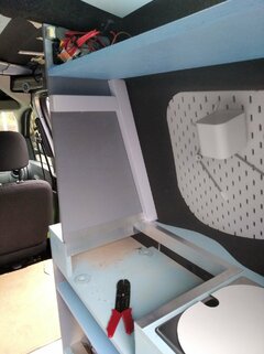

Verkabelung von hinten, über die ganzen Kabel kommt noch eine Abdeckung drauf:

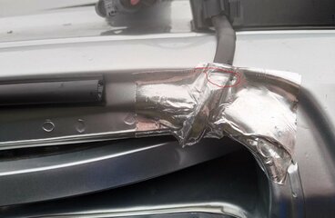

Mit der Kabeldurch- bzw. eher "Überführung" bin ich noch nicht zufrieden. Das Kabel wird zwar nur minimal gequetscht und ist mit einem geflochtenen Kabelschlauch und zwei Schrumpfschläuchen sehr gut geschützt, aber optisch ist es halt nicht optimal.
Werde wohl direkt unter der Dachreling einen Loch durch das Blech bohren:
Fast fertig. Noch zwei drei Details und dann ist die Kiste parat für den ersten Test.
"The first cut is the hardest", hat einiges an Mut gekostet, das Dach zu durchbohren, aber jetzt ist das Kabel fürs Solarpanel sauber versorgt:

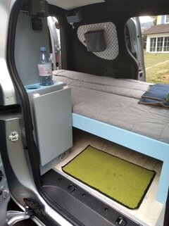

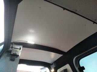

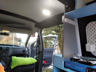

Alles fertig gefilzt und Himmel montiert

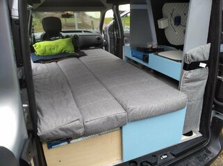

Wenn ich die Liegekiste so baue wie du bzw. wie original Alpincamper komm ich auf knapp 180cm aber meine Sitze kann ich nicht ganz zurück fahren und muss immer in beschissener Position fahren.
Ich bin 1,75 groß und da iss die Liegefläche arg klein.
Wie hast du das denn gelöst?
Gruß Kay

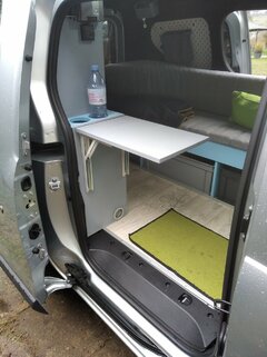

Hi Kay, mein Bett ist effektiv 115x185cm gross geworden. Zum Schlafen drehe ich lediglich die Lehne des Fahrersitzes in die waagrechte Stellung, dann kann ich mit 186cm Körpergrösse gut schlafen

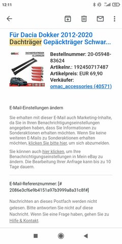

Was hast du denn für einen Dachträger drauf. So einen flachen suche ich auch noch Eben genau für Solar Montage

Handwerklich und optisch finde ich Deinen Umbau top. Auch das Kabel durch das Dach (und die Muffe aus dem Bootsbereich?) - alles sehr durchdacht und sauber gelöst. Respekt.
