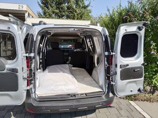

Vorgestern Mittwoch konnte ich meinen Dokker abholen, es ist ein neuer Dokker Van TCe 100 geworden.
Der Plan ist der folgende:
  • Linkseitiges Auszugsbett mit ca. 180-190*110 Liegefläche (Im Autobild Testbericht des Alpincampers steht Liegefläche 195*110 Liegefläche, woher die die 195 Länge herholen ist mir schleierhaft...)
  • Bodenplatte ist die Orginale Röno/Dacia drin. Zwar sehr dünn mit 10mm Stärke, aber mit allen Löchern und Zuschnitten
  • Vinylboden kommt drauf, inkl. saubere Abschlüsse mit Alu-Profilen
  • Boden/Seitenwände/Decke wird isoliert und dann mit Filz bezogen
  • Rechtsseitige Kommode mit Spüle, Kocher, Staufächern (Vermutlich baue ich die Kommode bis an die Decke hoch)
  • Linksseitig kommt eine Fenstertasche rein
  • Himmel allenfalls mit Holz, muss noch schauen, dass ich nicht zu viel Höhe verliere. Bin selber 186cm gross und Sitzhöhe ist schon knapp im Vergleich zum NV200
  • Standheizung, Stromzeugs inkl Solar kommt auch noch rein
Heute morgen habe ich das Holz fürs Bett im Baumarkt bestellt, Matratzen habe ich noch übrig vom Amundsen, die sind zwar recht dünn, mal schauen ... ;-)
Halte euch auf dem Laufenden

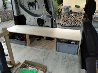

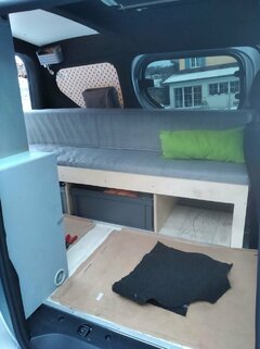

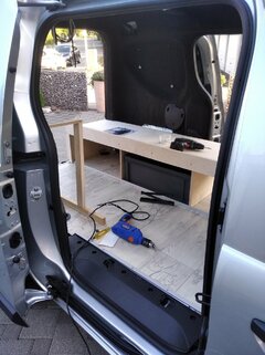

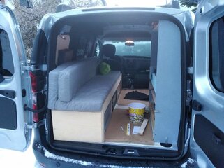

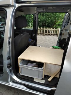

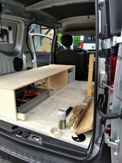

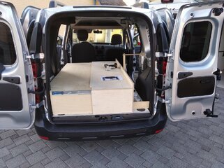

Mein Projekt kommt langsam voran. Boden ist drin und isoliert. Himmel ist isoliert, ein paar Kabel verlegt. Bettsofa steht im Rohbau mit Platz für drei Rako-Boxen à 40x60cm.
Filz ist auch da - es wartet noch einiges an Arbeit

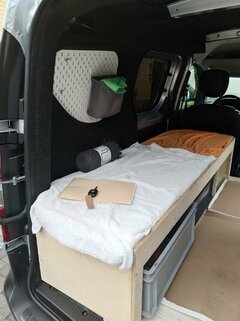

Kurzes Update, habe mich gegen Fenstertaschen entschieden und stattdessen die Lochwand eines grossen schwedischen Möbelherstellers verbaut ;-) Passt ganz gut.
Kocher ist drin, Spüle ist drin. Nun kommt zuerst die Standheizung und Batterie rein, dann mache ich mit der Küche weiter.
Hat jemand schon die Filzdecke des selbigen schwedischen Möbelherstellers zum Auskleiden verwendet? Habe den Tipp aus einem anderen Forum. Muss ich mal ausprobierenIMG_20200928_173438.jpgIMG_20200928_173451.jpg

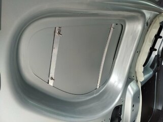

Wo hätte es denn die Fenstertaschen gegeben für den Dokker, habe das noch nie gesehen?
Und wie hast Du die Lochplatte befestigt im Fenster?
Hi Paolo
Die Fenstertaschen hätte ich auch selber gemacht. Beim Lieferwagen Dokker kann man leicht ein flaches Aluprofil zwischen Aussenblech und Innenblech schieben, habe es noch zusätzlich verklebt, hält super. Gruss

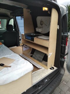

Kurzes Update zum Ausbau:
- Webasto ist drin mit zwei Ausströmern im Küchenmöbel
- Aus zwei schwedischen Matratzen wurden drei Teile fürs Bett
- Elektrik ist fast fertig
- Nächste Woche kommt noch das Solarpanel drauf
