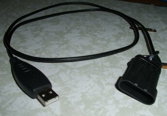

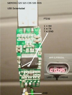

Aus einem Handy-Datenkabel mit FT232 Chip und der passenden Steckverbindung für die Gasanlage, lässt sich ein Diagnose Interface für etwa 10 € herstellen.
Anbei ein Bild vom funktionierenden Prototyp für die Werksgasanlage :

jooo mit nem ollen siemens kabel funzt das 1 a, hab ich auch so gemacht. mit meinem nokia kabel hat es nicht hingehauen

Ja und ja - ein fertiges Kabel würde etwa 20€ kosten:
ebay Suche
google Suche
Die Datenkabel zum selbst bauen sind nur ca. 1m lang, müssten auch noch verlängert werden, wenn man das Interface während der Fahrt nutzen möchte.
Hmmmm... eigentlich sollte es den Chip/Pegelwandler nicht stören wenn man eine USB Verlängerung dran hängt bzw. dazwischen baut/steckt. Es sei den das die Verlängerung einen zu hohen Widerstand hat weil es 08/15 super billig produziert wurde oder dann zu lang ist. Bei USB 2.0 sind es (meines Wissens nach) max. 5 Meter Kabellänge.
Greetz
Micha
Es ging mir nur um den Kostenvergleich, ob es sich noch lohnt selbst ein Kabel zu bauen.
Die FTDI Chip sollen auch stabiler arbeiten, wie die von Prolific Technology Inc.
