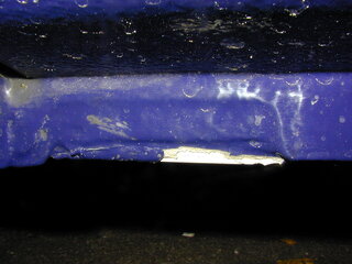

Guten Abend ,
Hatte am Freitag meinen Wagen beim 3.000 km Ölwechsel. Nachdem ich zu Hause war , hatte ich gesehen , dass hinten rechts der Unterbodenschutz von der Schwellerkante fehlt ! Durch was passiert so etwas ??? Dafür ist doch eigentlich die Werkstatt zuständig , dass so etwas nicht passiert , oder ? Bzw. hätten sie den Unterbodenschutz wieder drauf machen müssen , oder ?

Wenn da tatsächlich was abgeplatzt ist, zurück zur Werkstatt.
Wenn es in dem Bereich der Wagenheber-Aufnahme ist, wird dort ja auch die Hebebühne angesetzt. Das dabei Unterbodenschutz abplatz kann aber darf nicht passieren und das Autohaus muss dies wieder beheben, da es ja der Verursacher ist.

Und durch was passiert so etwas ? Gummiklotz vergessen ? Ist auf den ersten Blick nur an der einen Stelle der Wagenheber Aufnahme ...

Zuerst mal ganz langsam beim drüberstreichen von Unterbodenschutz!!! Ich würde mich mal an allen 4 Ecken unters Auto legen und schaun ob außer dem beschädigten unterbodenschutz noch was passiert ist. Ich hab schon gesehen das bei manchen Autos ( und nicht nur Rostzerfressene) auch die Schwellerkante verbogen war, nur weil irgendein Eumel in der Werkstatt gar keinen Gummiklotz auf dem Aufnahmeteller der Bühne hatte!!! Dann kannst du immer noch überlegen ob du selbst zukleisterst oder in die Werkstatt zurück fährst und reklamierst!-_-
Unterbodenschutz platz nicht ab.
Dazu ist der zu weich.
Hebt man mit dem serienmäßigen Wagenheber das Fahrzeug an, dann ist der Unterbodenschutz an der Kontaktstelle normalerweise plattgedrückt. Mehr nicht.
Ob bei deinem Auto jetzt Klötze, Gummis oder sonstwas dazwischen gehören ist eigentlich egal, kontrollieren auf Beschädigungen würde ich trotzdem vor dem Ausbessern....
Und das was der Mechaniker verbockt muss er auch wieder instandsetzen, es kann nicht angehen das ein Auto mit intaktem U-Schutz in die Werkstatt kommt und "rostgefährdet" wieder rauskommt....:wall:

Was abplatzt ist der Lack, der über dem Unterbodenschutz ist. Und wenn der Unterbodenschutz mehr am Lack als am Unterboden haftet, dann ist der Unterbodenschutz mit ab.
ich habe die Hebepunkte, die durch den von mir durchgeführten Saison-Radwechsel schon ganz schön beansprucht wurden,- danach immer mit Hohlraumspray konserviert,- (innen und außen an dem Falz ) geht schnell,- und da das Zeug beim aufsprühen dünnflüssig in jede Ritze kriecht,- bisher absolut keine Korrosion !
Kann ich nur empfehlen !

Wenn es direkt unten an der Wagenheberaufnahme ist, ist das ganz normal, passiert selbst dann, wenn man mit Gummi einen Wagenheber ansetzt. Der UB platzt zwar nicht ab, wird aber weggeschoben.
Einfachste Methode seit vielen Jahren: Etwas Fett "Topp 2000" draufgeben und gut ist es. Topp 2000 ist absolut salzwasserbeständig und hält auch einen Hochduckreiniger aus.
Andere Alternative wie schon Nobby schrieb: Wachsunterbodenschutz verwenden, ist aber teuerer.

Abgeplatzter bzw. "weggeschmierter" Unterbodenschutz wird in diesem Fall überbewertet.
Der kommt im Rahmen des Unterbodenschutz-Auftrages halt rein zufällig dort mit drauf, obwohl jedem klar ist, daß es ihn bei einem Druck von mehreren 100kg auf diese kleine Fläche umgehend zerstört, bzw. wegquetscht.
Einfach so lassen und die entsprechende Stelle mit Hohlraumwachs einsprühen - eine Sache von 30 Sekunden für den Fahrzeugbesitzer.-_-
Das hält dann bis zum nächsten Reifenwechsel und dann geht das Spielchen sowieso von vorne wieder los.
Es ist nicht Aufgabe der Werkstatt nach dem Reifenwechsel Fahrzeugunzulänglichkeiten nachzuarbeiten, ....... sofern man das überhaupt als Unzulänglichkeit bezeichnen kann.
