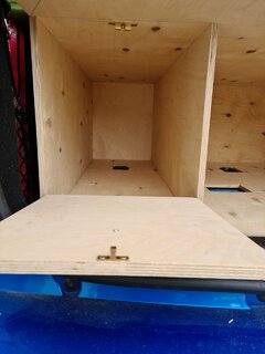

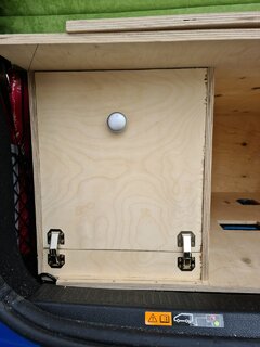

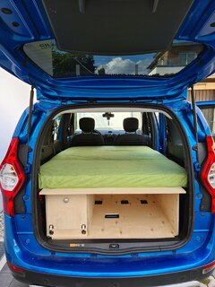

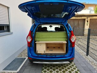

Guten Morgen zusammen,
gestern habe ich meinen Minicamper-Ausbau im Lodgy fertiggestellt, lediglich die Ausziehtheke samt Gaskocher fehlt noch.
Wichtig war das ich mit ihm noch normal einkaufen fahren kann, daher das große Fach rechts.
Das Probeliegen war schon gemütlich, jetzt freuen wir und auf Campingausflüge.
Der Tipp mit der Klappmatratze war Gold wert, danke @bucherhanse .

Wow! Sieht richtig super aus! Echt klasse Arbeit! Ist das alles aus „Tischlerplatte“ gefertigt? Was denkst du du was der Ausbau so auf die Waage bringt? Wurde das beim Bau berücksichtigt?
Danke dir,
das ganze Gebilde ist aus 12mm Multiplex, lässt sich zu zweit super tragen.
Gewogen habe ich das Teil noch nicht, sobald ich die AHK samt Elektrosatz einbaue muss das Teil sowieso noch mal raus, dann wird es auf die Wage gestellt.
