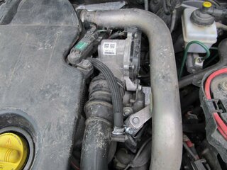

bei meinem Duster spielten diverse Anzeigen verrückt. Motorblock rot zB. Mein Kfz-Betrieb und ich haben dann den Verursacher ausgemacht: einen kleinen Schlauch, porös und angebissen. Notdürftig gekürzt und neuen Schlauch bestellt.? Nein! Nun, was sollte/darf dieser kleine Schlauch bei Dacia kosten?

Wenn du den kleinen schwarzen mit Gewebeummantelung meinst:
Was der bei Dacia kostet weiss ich nicht.Sowas gibts aber in jeder Autobude oder technischen Handel für kleines Geld als Meterware.......
Gewebeummantelter und gewebeverstärkter Gummischlauch, ohne Formgebung, von der Rolle, so wie auf diesem Bild, ....... etwa 6.-€ in dieser Länge.

War da ein Marder drin?
Ich vermisse bisher leider eine Angabe, welcher Preis in der Dacia Werkstatt dafür aufgerufen wird.
Vielleicht hben dan Schlauch alle Dacianer bis jetzt selbst und aus dem Zubehörhandel getauscht ???:D:D:D
Ist ja in keiner Weise ein Formteil, dass nur ein Originalschlauch passen würde.
Tja, zur Kostenreduzierung in der Logistik haben die mit anderen Umgebungsteilen ein Paket geschnürt, das alles unter einer einzigen Teilenummer läuft ......... für 200.-€ eben. :o
der Duster ist wieder aus der Werkstatt zurück.
Ein Universalschlauch 8x12 wurde montiert, ebenso 2 neue Schellen. Dazu noch einige Einstellarbeiten am Fahrzeug. Kostenpunkt gesamt: freundliche 0,-€
