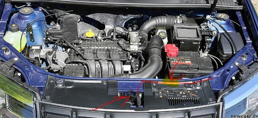

Wo finde ich bei einem Sandero Access diesen ominösen Haubenschalter?
So ein Ding ist mir bis jetzt nicht aufgefallen.
Der Haubenschalter ist im Haubenschloss (vorn Mitte Pfeil).
Das Kabel verläuft (roter Strich) ein wenig verdeckt unter dem Blech vor der Batterie.
Da (Pfeil) ist eine Steckverbindung, nur Außeinanderstecken nutzt leider nix.
Man muss an der Kupplung, die weiter nach rechts führt, die beiden Pole überbrücken.
Einfach einen dünnen Draht in U-Form biegen und reinstecken.
Dadurch wird dann der Motor nicht abgeschaltet, ist wahrscheinlich für Reparaturen usw. so vorgesehen.
Wer "Angst" vorm TÜV hat, man kann es ja alle 2 Jahre problemlos für einen Tage wieder rückgängig machen.
Ich hatte auch erst einen dünnen Draht zum Brücken des Schalters genommen. Ich habe die Brückung mittels Draht wenig später durch einen kleinen schmalen Streifen Alufolie ersetzt. Vorteil : Die beiden Steckerhälften können so wieder zusammen gefügt werden, so das die Kontakte vor Feuchtigkeit und Korrosion geschützt sind. Bei Bedarf ( TüV ) kann der Alustreifen problemlos entfernt werden. So mache ich das seit 50 000 Kilometern ohne Probleme.
