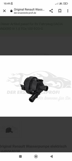

wollte Euch mal was fragen. Habe im Internet gelesen das der TCE90/100 Motor eine zusätzliche Wasserpumpe mit Zahnriemenantrieb haben soll um den Turbolader zu kühlen. Soll angeblich an der Vorderseite des Turboladers montiert sein. Und man bräuchte nur den Wasseranschlüssen sprich Wasserschläuchen zum Turbolader folgen, und dann würde man sie finden. Ich habe mich gleich auf die Suche gemacht, konnte aber keine Wasserpumpe und auch keinen Wasseranschluss für den Turbo finden. Ist das nur wieder ein Gerücht oder stimmt das?
Ich meine immer, er hat zusätzlich eine elektrische Wasserpumpe.

Die Turbos bei den Renault Benzinern sind eigentlich wassergekühlt.
Beim tce90 von 2015 den ich hatte saß die zusätzliche elektrische Wasserpumpe für das S&S vom Verbauort her unter dem Blech wo die Batterie drauf stand.
Ihr könnt ja mal schauen, ob ihr die elektrische Pumpe hinter der Ölwanne findet.
Müsste der haben, ist ja heutzutage normal und ich meine im Tester war die als Stellgliedtest hinterlegt.
