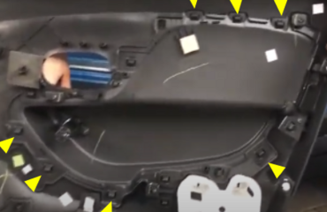

Auf dem Foto das ich aus einem etwas ausführlicherem Video habe sieht es so aus als könnte man die Plastikteile von einander trennen.
Gruss Andreas
Ich vermute auch , dass an den markierten Stellen evtl. was raus geht.
Hallo Doldini,
das sind wirklich gute Nachrichten! und das was ich gehofft habe!

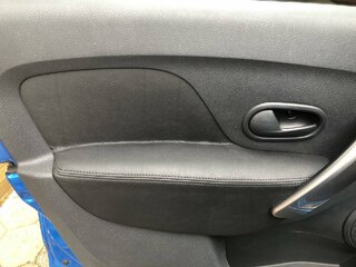

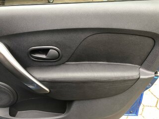

Sooo..
ich hatte heute meinen Termin beim Sattler und ich muss sagen, ich bin sehr zufrieden!
(Siehe Bilder)
Ich hab die Focal Lautsprecher nachgerüstet, allerdings habe ich mich gegen die die zusätzliche Dämmung entschieden.
Die Lautsprecher sind 1a vor allem in Verbindung mit DAB+ und Sunshine Live.
Ich bin aus dem Alter raus das ich die Musik bis zum geht nicht mehr aufdrehe.
Der Unterschied im Klang ist trotzdem wie Tag und Nacht. die Focal haben ein ganz anderes Klang Volumen gegenüber den Serien Lautsprechern.
Jetzt überlege ich natürlich ob ich das hinten nicht auch machen soll, hinten sitzt aber meistens meine 5 Jährige Tochter und da kommt die Frage auf ob sich das lohnt!
Dazu kommt noch das ich zum Smart Repair möchte um ein Paar Kratzer ausbessern zu lassen,wird das nächste Projekt. ;-)
Gruss Andreas
