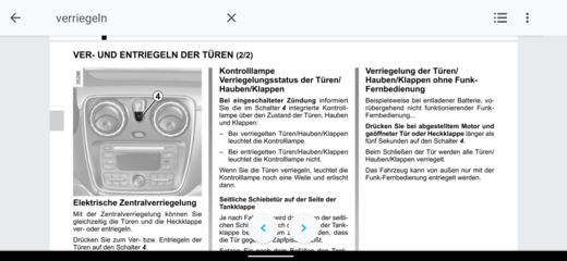

Ahh, länger als 5 Sekunden ... das funktioniert! Dann muss man aber aufpassen, dass man den Schlüssel nicht im Auto lässt, denn nach dem Zuschlagen der Fahrertür ist dann wirklich alles zu!
Aber es funktioniert nur, wenn alle anderen Türen zu sind, wenn eine Tür außer der Fahrertür nicht richtig geschlossen ist (bzw. ein Kontaktschalter defekt), geht es nicht.
Kann nicht passieren. Die Automatik verriegelt erst bei einer gewissen Mindestgeschwindigkeit, also beim Fahren. Beim manuellen verriegeln muß man schon drin sitzen bleiben. Öffnet man die Fahrertür entriegelt es sich automatisch. Man kann also nicht verriegeln und danach aussteigen.

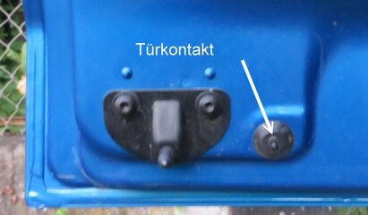

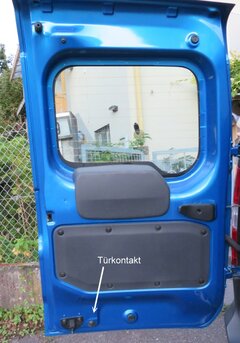

Also heute nachmittag ist der Landwirt mit meinem Autoschlüssel zum Dokker um die Ecke gelaufen.
Ziemlich schnell kam er wieder, so dass ich nicht mit einer Problemlösung gerechnet habe.
Totaler Irrtum. Innerhalb von Sekunden hat er das Problem erkannt und gelöst.
Der Türkontakt an der hinteren Hecktür war irgendwie verändert, wie weiß ich nicht. Er hat ihn in die richtige Position gebracht und jetzt lässt sich der Dokker problemlos öffnen und schließen. Außerdem brennt das Tür-Warnsignal nicht mehr. Habe vorhin zwei Fotos gemacht und entsprechend bearbeitet.tuer-hinten-kontakt2.jpgtuer-hinten1m.jpg
