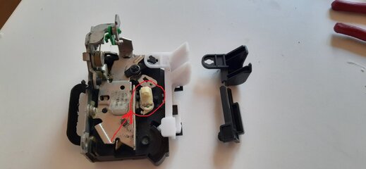

Hallo!
Bei mir ist dieses kleine Plastikteil gebrochen. Kannst du dieses auch drucken bzw. hast du eventuell eine Datei wo ich es in Auftrag geben kann?

auch bei meinem Dacia Sandero Baujahr 2009 ist das Kunststoffteil am Türschloss an der Fahrerseite gebrochen. Da ich zum Glück einen 3D Drucker habe konnte ich das Türschloss problemlos und sehr günstig reparieren.
Ich habe das CAD-Modell als STL-File auf Thingiverse hochgeladen. Also falls sich jemand das Türschloss selber reparieren möchte kann er sich dieses hier herunterladen:
Dacia_Sandero_2009_Doorlock by Blackshining
An der Schwachstelle ist das Modell etwas verstärkt und ich hoffe, dass es dort nicht mehr bricht.
Nach Einbau kann die Fahrertür wieder wie gewohnt geöffnet und geschlossen werden.
