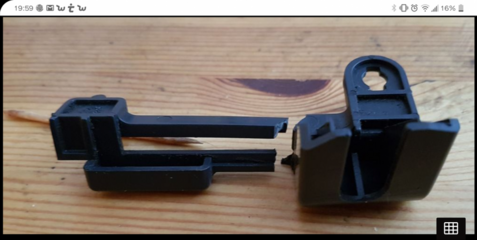

Ich bin auch vom Bruch des Plastikschiebers im Türschloss geplagt, habe es auch einmal geklebt und verstärkt, es brach aber trotzdem wieder. Dann habe ich mich entschieden, dass Bauteil nachzubauen, da mir es widerstrebte ein komplettes Schloss zu erwerben. Falls jemand Interesse hätte könnte ich auch noch mehr Bauteile herstellen zum ~1/4 des Preise eines neuen Türschlosses.

Ich hätte Interesse! Steht das Angebot noch und wenn ja wie schnell und zu welchem Preis?

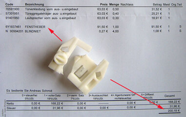

Wann Früher ? Zu Kaisers Zeiten ? Kleinplastikteile können richtig ins Geld gehen, vor allem wenn diese nicht einzeln vom Hersteller zu haben sind sondern nur als komplette Baugruppe verkauft bzw. an die Werkstätten geliefert werden. Sorgenkind war lange der Fensterheber bei der VW-Gruppe. Jetzt wird das Teil aus Aluspritzguß hergestellt.
Mein teuerstes Kleinplastikteil....:angry::angry::angry:
Upppsss :D - hätte ich nie bezahlt !

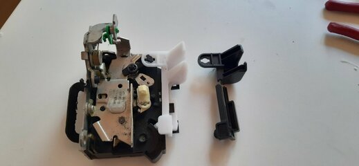

auch bei meinem Dacia Sandero Baujahr 2009 ist das Kunststoffteil am Türschloss an der Fahrerseite gebrochen. Da ich zum Glück einen 3D Drucker habe konnte ich das Türschloss problemlos und sehr günstig reparieren.
Ich habe das CAD-Modell als STL-File auf Thingiverse hochgeladen. Also falls sich jemand das Türschloss selber reparieren möchte kann er sich dieses hier herunterladen:
Dacia_Sandero_2009_Doorlock by Blackshining
An der Schwachstelle ist das Modell etwas verstärkt und ich hoffe, dass es dort nicht mehr bricht.
Nach Einbau kann die Fahrertür wieder wie gewohnt geöffnet und geschlossen werden.
Viele Grüße,
Jiri

Beim Schloss werden die Betätigungsgestänge ausgehangen, dann die Führungsschiene für die Scheibe (3) gelöst und das Schloss selbst (3x 1) abgeschraubt. Von der Montageposition der Gestänge kann man vorher ein Foto machen.

es gibt mittlerweile unzählige 3D-Druck Studios, dir dir das Bauteil schnell und kostengünstig drucken können. Google einfach mal nach "3D Druck Dienstleister". Bei sehr vielen Dienstleistern bekommst du nach dem Hochladen STL-Datei auch direkt den Preis angezeigt. Ein 3D-Druck-Studio wäre z.B. Rapidobject.
Damit das Bauteil lange hält, ist es wichtig, dass du einen möglichst stabilen und temperaturbeständigen Kunststoff für Funktionsteile wie z.B. ABS oder PC/ABS auswählst.
Viele Grüße und viel Erfolg bei der Reparatur, :)
Jiri
PS. Meine Fahrertür kann ich bis heute mit dem 3D-Druckteil problemlos öffnen.
