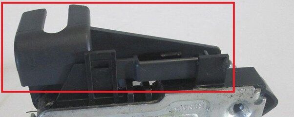

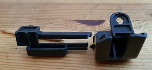

Türschloss
ich konnte heute morgen die Fahrertür an meinem Sandero nicht mehr mit dem Schließzylinder öffnen.
Habe eben nun mal die Verkleidung demontiert und auch gleich den Grund gefunden. Das Verbindungsstück aus Kunststoff zwischen Schließzylinder und der Verriegelungsmechanik ist gebrochen. Weiß vielleicht jemand wo ich dieses herbekomme oder wie genau es genannt wird? Hoffe ich muss keinen komplett neuen Satz kaufen, nur wegen diesem Teil. Garantieanspruch habe ich leider auch keinen mehr.

Dann geht es Dir wie mir schon 3 mal habe ich das schloss auswechseln lassen weil auch bei mir das "Plastikteil abgebrochen ist ,beim 4 mal habe ich es dann sein lassen diese Teile haben eine schlechte Qualität und brechen immer wieder ab
Ich bin auch vom Bruch des Plastikschiebers im Türschloss geplagt, habe es auch einmal geklebt und verstärkt, es brach aber trotzdem wieder. Dann habe ich mich entschieden, dass Bauteil nachzubauen, da mir es widerstrebte ein komplettes Schloss zu erwerben. Falls jemand Interesse hätte könnte ich auch noch mehr Bauteile herstellen zum ~1/4 des Preise eines neuen Türschlosses.
Warum fertigt man solche beanspruchten Teile nicht wenigstens aus Guss.
Türschloss
Man könnte das Teil ja nach dem Kleben noch oben und unten mit einer Metallbrücke verschrauben.
