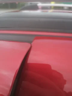

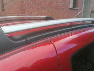

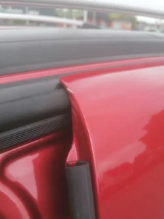

habe einen Sandero II Stepway in der Familie an dem mir Folgendes aufgefallen ist:
Die oberen hinteren Ecken der vorderen Türen touchieren beim Öffnen und Schließen ganz leicht die B-Säule im oberen Bereich und arbeiten dadurch an der Stelle den Lack ab.
Habe versucht das mit Foto und Video festzuhalten.
EDIT: Upload des Video vom Handy klappt nicht, muss ich später am Laptop nochmal testen.
Das Auto ist unfallfrei und die Türen scheinen auch nicht "zu hängen".
Hat jemand dieses Thema schon mal gemacht und kann berichten, was zur Lösung gemacht wurde?

Gemacht noch nicht.
Ist der Kratzer an der B-Säule oder an der Vorderkante derhinteren Tür?
Wenn die vordere Tür nicht weiter nach vorn zu verstellen geht, dann vielleicht die hintere ein Stück nach hinten verstellen.
Und Lack korrigieren.
Kommt häufig vorm beim 2er, wundert mich dass es noch nie Thema hier war.
Türkante leicht hochbiegen oder die gesamte Tür einstellen, Lack austupfen.
Alternativ, aber nichst für Feinmotoriker: Tür ganz öffnen, hinten/außen etwas hochreißen/-biegen und gucken wann`s passt.
