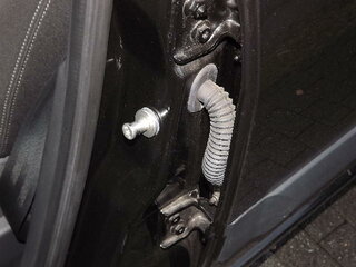

Kannst du mal ein Bild von dem "Dingens" machen bitte?
Ich kann mir grad so gar nicht vorstellen, was du meinst und mein Auto steht grad zum einfach mal schauen gehen zu weit weg.
komme jetzt leider auch nicht dazu ein Bild zu machen, aber da gibt es nur einen metallisch blank glänzenden Zapfen, wo sich das Türschloß drin "einhakt". Zum Festziehen wird nur der entsprechende Torx-Schlüssel (TX40) benötigt.

Ok, danke, also das silberne Teil, was da so nach vorne steht... gleich morgen mal schauen, ich fahr einfach nebenan in die Werkstatt, die werden schon so einen passendes Torx-Teil haben.

Man kann den "Pin" im lockeren Zustand etwas nach rechts/links (evtl. auch oben/unten?) verschieben, damit die Tür bündig abschliesst. Musst evtl. mal etwas testen... (nach Augenmaß justieren, festziehen, Tür zu, schauen,...)

Dürfte dieses Teil hier sein:
genau dieses Teil ist es. Ist bei mir ab und an an allen 6 Türen locker gerappelt, wie auch die Griffschalen innen an den Türen. Ziehe ich also dann die Schrauben wieder an, und gut is. Wie bei Tank leer---da fahre ich auch an die Zapfsäule *gg*
