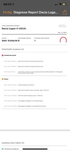

Schlecht für mich: Hab mir wohl was zerschossen. ABS/ESP Lampe an, Motor ruckelig, kaum Leistung. Nach langer Suche kaputte Sicherung 12 im Innenraum (3 Ampere ) gefunden. Nach Auslesen mit Carly 60 Fehler...überall. Konnte man nur wenige löschen...kamen immer wieder.
Ich habe dann meine Batterie komplett abgeklemmt und ne Stunde gewartet. Beide Batterie-Anschlüsse auch nach der Stunde kurz zusammen gehalten, damit sich alles komplett entlädt. Nach dem Anklemmen alles wieder gut, bis auf 8 Fehler, die seit 2 Tagen nicht verschwinden.
Die Airbaglampe funktioniert aber wie gewohnt bei Zündung an/Motorstart aus.
Auch der Tacho funktioniert einwandfrei und der Motor läuft perfekt wie immer. Alle Warnlampen sind nach dem Anspringen aus.ASR/ABS/ESP funktionieren einwandfrei...auf Eis getestet. Einfach weiterfahren und ignorieren??

Habe kein S&S...Baujahr Januar 2014. Gibt deshalb bei mir auch keine Batterie-Überwachung. Habe jetzt nochmals alle Sicherungen sowohl im Innenraum als auch Motorraum durchgemessen, die Pole auf festen Sitz, die Masseverbindungen kontrolliert. Alles war gut soweit. Die Batterie habe ich über Nacht abgeklemmt, ausgebaut und im Keller geladen. Heute Morgen eingebaut...die 3 Kombiinstrument-Fehler: 2x Spannungsversorgung Warnleuchte/ Kommunikationsprobleme sind jetzt weg. Übrig sind nun noch die 5 Fehler vom Motor: siehe oben.
Dazu habe ich im Internet recherchiert...das viele Renault Clio Tce 90 diese Fehler haben und einwandfrei laufen. Vielleicht hat hier jemand CARLY oder ähnlich und liesst mal seinen Tce 90 aus...

Es gibt keine verschiedenen Fehler Löschbefehle. Aber die Software der Vertragswerkstatt filtert die Fehlermeldungen und zeigt nur für das entsprechende Fahrzeug relevante Fehler an.
Die als vorhanden detektierten Fehler können natürlich nicht gelöscht werden. In dem gezeigten Fehlerbericht ist leider kein Fehlerstatus vorhanden/gespeichert zu sehen.
