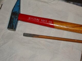

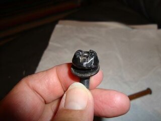

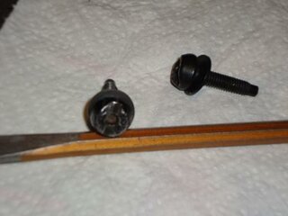

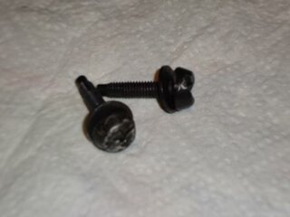

Was lange währt wird endlich gut: ich hab es geschafft die beiden lästigen Schrauben sind heraussen! :-)
Nach dem ersten etwas zu zaghaften Versuch mit Hammer und Meißelchen hab ich dann den richtigen Winkel zum Ansetzen des Meißels gefunden, ein paar mal draufgehauen und die Schrauben haben sich bewegt.
Fazit: Der Tipp mit Hammer und Meißel war goldrichtig, weil relativ simpel umzusetzen.
Vielen Dank an Euch alle die mir mit Rat und Tat zur Seite standen.
Voila hier sind sie:

Super, danke für die Fotos.
Ich hatte im Stillen vermutet, dass da eventuell ein Blechgewinde dran ist. Aber nein, das ist ein echtes metrisches Gewinde.
Jetzt kann es ja weitergehen.
