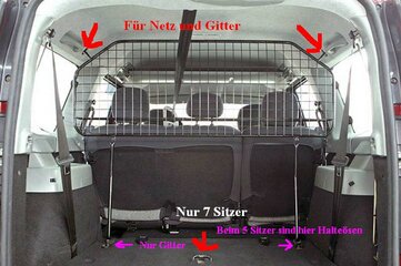

Jemand ne Idee? Kein gitter!

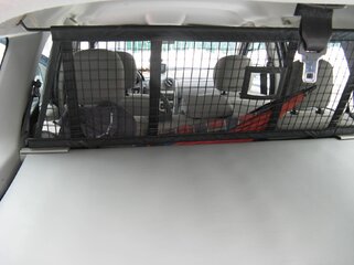

da wir nun Dacia Logan MCV 1 fahren und nicht mehr Berlingo 1 war ich auf der Suche nach einem Trennnetz Hundegitter o.ä.
Recht selten zu finden gebraucht, und neu mehr als überteuert jedenfalls das Fischernetz.
Beim Kaffee in der Garage hatte ich die Idee mal die Innenraumbreite zu messen von beiden Autos. Sind fast gleich da wo die Aufnahmen für das Trennnetz sind.
Also habe ich das Netz aus dem Berlingo in den Logan gebaut.
Zu meiner Verwunderung, es passt. ist von der Bauart gleich die Aufnahmen passen und die Gurte die nach unten gehen kann man auch gut befestigen und spannen.
Also wer ein Trennnetz sucht und nicht 160 Euro für ein Fischernetz ausgeben mag der möge mal nach einem für den Berlingo 1 suchen.
Das einzige, das Rechteck für den Gurt der von hinten kommt muss man reinschneiden. Und wenn es im Berlingo hält, hält es im Dacia sicher auch.

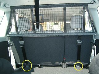

ich habe einen Dacia Logan MCV Baujahr 2011. Was ich leider nicht habe ist ein Netz zur Gepäcksicherung (also die vereinfachte Variante zu einem Hundegitter).
Ich habe so etwas in einem anderen Beitrag gesehen (siehe Bild), aber leider keine Möglichkeit gefunden ein solches käuflich zu erwerben. Hat vielleicht jemand eine Idee, wo es ein derartiges Trennnetz geben könnte?

Also aus den bisherigen Beiträge fasse ich noch mal zusammen:
Original-Trennnetz Bestellnummer: 60 01 549 455
oder alternativ
nach Trennnetz Berlingo 1 suchen...
Schwierig aber nicht unmöglich
