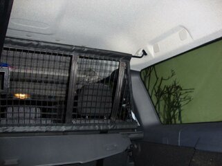

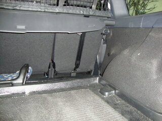

meine Hunde kommen auch nicht in einen Käfig,
daher habe ich mich für eine Kombination von Netz und Gitter entschieden. (incl.bestandenen Crashtest) Das Gitternetz kann mittels 2 Schnellverschlußschrauben leicht und schnell gelößt werden. Anbei ein paar Bilderchen

Wo gibts denn das Teil?
Kannst du hier für die Allgemeinheit berichten woher, wieviel € und so weiter?
Sieht sehr interessant aus und eine saubere Lösung, statt unflexibles Gitter oder kunstvoll verspanntes Netz!
Ich und bestimmt auch viele andere wären dankbar!
Grüße Micha^_^
Ist das Netz an den Kopfstützen befestigt?
Hallo Micha der Wolf ;
hier der Link zum Hersteller http://www.ergo-tech.it/de/PDF/das Beste.pdf Bestellung und Lieferung waren problemlos, und das Teil kommt dann direkt aus Italien. Für den MCV passt die Grösse :RDA65-XL Preis incl.Lieferung 159,-€ Wir sind wirklich sehr zufrieden mit dem Teil, und damit das Auto nicht so schmutzig wird, haben wir uns auch dieses Teil gegönnt :Kofferraumwanne LaderaumwanneInhaenger-M Kofferraumwanne -2 in 1- als Mehrzweckschutz im Auto, im Kofferraum für Hund, Gartenabfälle, Familie und Freizeit. rutschfest, kratzfest
Bestellnummer DALGN080200 Preis 171,60€
