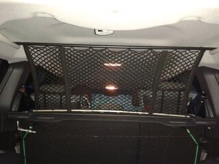

ich habe das originale Kofferraumnetz mit den drei Taschen zweckentfremdet.
Oben habe ich eine Metallstange auf Länge geschnitten und zwischen den Haltegriffen von Platz 6 und 7 geklemmt. Das Netz habe ich mit Kabelbinder
befestigt. Unten eine dünne Metallstange auf Länge geschnitten und durch das Netz gefädelt. Dann mit stabilem Spanngurt an den unteren Sitzbankösen befestigt. Sieht fast Original aus.
