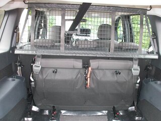

Hallo zusammen!
Vor kurzen bin ich vom MCV auf den Lodgy gewechselt. Ein Problem hierbei, ist aus meiner Sicht die nicht vorhandene Möglichkeit beim 7-Sitzer das Trennnetz zu ordern.
Als ich den MCV in Zahlung gegeben habe, habe ich das Trennnetz behalten und wollte es eigentlich verkaufen. Doch siehe da, ich fand im Internet die Information das die Gewindebohrungen für die Befestigung unterhalb des Dachhimmel auch im Lodgy 7-Sitzer vorhanden sind.
Nun kam ich auf die Idee es mit dem MCV Trennnetz zu probieren. Wie sich heute herausstellte, eine aus meiner Sicht saubere Lösung. (Vor allem billiger als das Lodgy Trennnetz mit 320,- €)

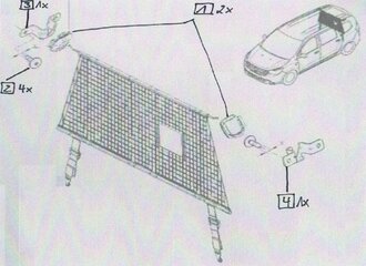

Material (Bild 1):
2x Klammer (1) Renaultteilenummer 8200186000 je 8,90€
4x Schrau´be (2) Renaultteilenummer 7703008162 je 1,10€
1x Halter rechts (3) Renaultteilenummer 8200596662 6,70€
1x Halter links (4) Renaultteilenummer 8200596663 6,70€

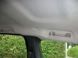

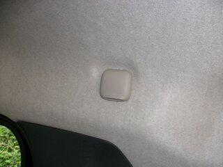

Die Montage:

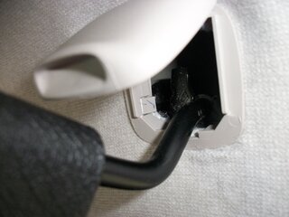

Zuerst sind die Haltegriffe der zweiten und dritten Sitzreihe zu entfernen. Hierzu die Kappen öffenen und die Torxschrauben entfernen. (Bild 2)

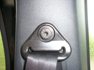

Danach würde ich, um Platz zu gewinnen, die Torxschraube des Gurthalters und die darunter liegende Befestigungsschraube entfernen.(Bild 3 und Bild 4) Nun ist die Verkleidung der C-Säule ankippbar.

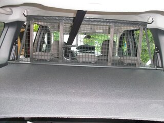

Für eine bessere Sicht würde ich vorab bereits mit dem Cutter ein Loch, in Einbauposition der Klammern, in den Himmel schneiden. Allerdings noch nicht in Endgröße.
Bei der Montage ist vorsicht geboten, der Himmel ist sehr knickanfällig.
Den ensprechenden Halter und eine Schraube, mit der Hand zwischen Himmel und C-Säule, zur Einbauposition führen. Mit etwas Geduld und Fingerspitzengefühl die Schraube in die Gewindebohrung schrauben. (Achtung neben den Gewindebohrungen befinden sich jeweils normale Bohrungen)
Nun die zweite Schraube in Position bringen und ebenfalls in die passende Gewindebohrung einschrauben.
Beide Schrauben mit den Fingern handfest schrauben.
Nun mit einem Imbusschlüssel durch das vorgefertigte Loch im Himmel gehen und die beiden Schrauben festziehen.
Das Loch für die Klammer auf das Endmaß anpassen und Klammer einsetzen.
Alle Teile wieder anbauen.
Arbeitsschritte auf der anderen Seite wiederholen.

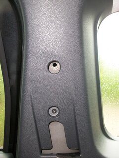

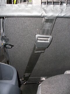

Das Ergebnis ist auf Bild 5 und 6 zu sehen.
Nun ein passendes Trennnetz einhängen.
Bilder mit dem MCV Trennetz sind in Bild 7-11 zu sehen.

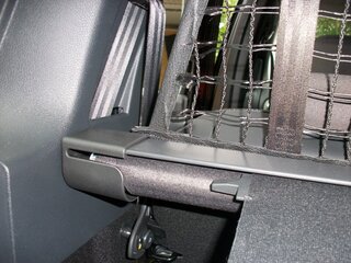

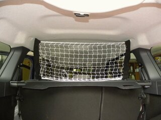

Trennnetz zum Lodgy selbst gemacht
Hallo an alle Lodgy-Fahrer mit Hund.
Ich gehöre auch zu denen. Habe meinen Lodgy seit 2 Wochen, versuchte ein Trennnetz oder Gitter dazu für meinen Hund (Labrador Retriever mit 35 Kg) zu bekommen.
Mein Händler wollte mir ein Trennnetz für mehr als 300 € verkaufen. War mir ein bisschen zu teuer.
Dann gibt es noch ein Trenngitter, das muss man aber mit Blechwinkel an die Seitenwände montieren, wenn das Gitter weg ist, bleiben 2 Winkel im Fahrgastraum stehen. Auch keine Lösung, wenn sie auch billiger ist, ca. 70 €.
Da habe ich eine Nacht darüber geschlafen und da kam mir die Idee an Stelle der beiden äußeren Nackenstützen der hinteren Sitzreihe, die äußeren Löcher im Sitz als Stützenhalter zu verwenden.
Die 2 Bilder zeigen die fertige Lösung.
Material: Alles beim Bauhaus.
2 Stück Gewindestangen je 1 m lang M16
1,2 m eines Nylonnetzes (Seglerbedarf, original verwendet als Reelingnetz)
Kosten zusammen für alles: 18 €
Allerdings mit ein wenig Arbeit auf einer Drehbank.
Von den Gewindestangen habe ich 660 mm abgeschnitten und in der Drehbank 260 mm lang den Durchmesser auf 12,5 mm abgedreht.
Arbeitszeit bei meiner kleinen Drehbank 1 Stunde.
Das war alles.
Dann habe ich eine Stange in eine Reihe der Netzmaschen eingefädelt, den abgedrehten Teil in ein äußeres Loch der hinteren Sitzreihe hineingesteckt und dann die notwendige Länge des Netzes im Auto bestimmt. Dann habe ich dort die 2te Stange eingesetzt und dann das ganze herausgenommen und meiner Frau gegeben, die ein "Verhütli" aus einem Stück Tuch über jede Gewindestange zur Befestigung des Netzes auf der Stange von Hand genäht hat. Dann war alles fertig. Schaut Euch die Fotos an, für 20 € einfach und schaut auch nicht schlecht aus und für den Hundetransport völlig genügend.
Fragen hierzu werden gerne beantwortet vom "altbaer"
