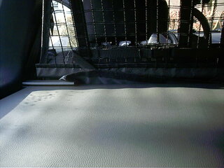

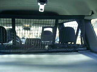

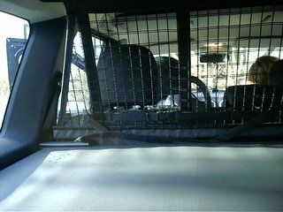

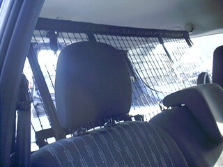

hallo Frank,
hier die versprochenen Bilder, ich hoffe, sie helfen dir weiter.
Du siehst auch, dass es an den Befestigungspunkten die du und markus meinen, befestigt ist.
Das was über die Ablage raussteht ist eine Kofferraumdecke, die ich am Trennnetz befestigt habe.

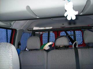

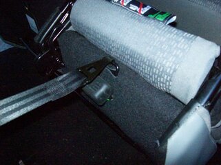

Das Trennnetz kommt oben eingehangen und unten an die ISO Fix Bügel auf der Kofferraumseite der Rückbank.Dadurch läss sich durch leichtes anheben die Hacken der Bänder ganz leicht ohne verstellen (einmalig ausgerichten voraus gesetzt) ein und aushängen.(Bild:Trennnetz 001-002)
Einzig die Blickweise von vorn nach hinten(Bild:Scheibenfolie)entlarvt eine kleine Schwäche das Dach des MCV ist höcher, also flache Sachen die oben liegen könnte drüber rutschen.Wenn man das aber beim beladen beachtet geht das auch in Ordnung.

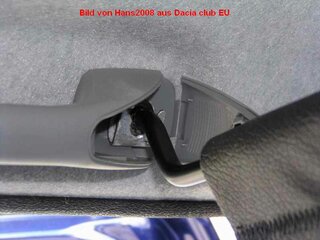

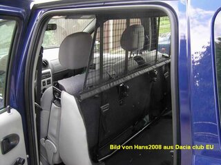

Alternativer Einbauort selbst gemacht:Interessant fand ich die Idee von Hans2008 aus dem EU-Partnerforum.
Er hat sich Hacken gebaut die er in der Befestigung der Haltegriffe im Font anbringt.Und so das Netz auch bei voller Ladefläche nutzen kann.

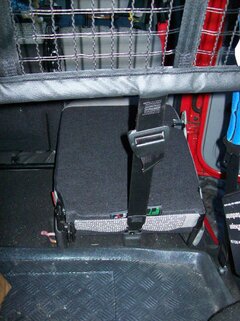

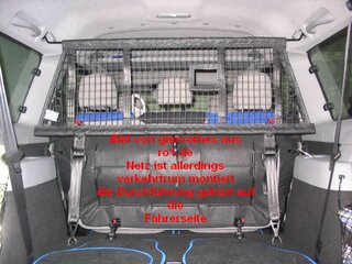

Welche Karaninerhaken meinst Du? Wenn es díe unten am Netz sind, dann sind die nicht von dem Netz, sondern von der Kofferraumdecke, die nichts mit dem Netz zu tun hat.
Habe aber beim Fotografieren festgestellt, dass der Freundliche das Netz falsch eingebaut hat. Die Öffnung für den Gurt gehört auf die andere Seite, was ich eben mit ein paar Handgriffen behoben habe

Es ist das gleiche Netz wie auf deinen unteren Fotos, wie gesagt, es war bis eben falsch herum montiert, was sich mit ein paar Handgriffen ändern lies
