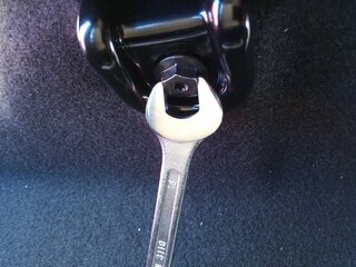

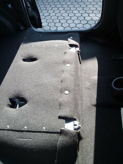

Ich habe den Schrank 190 x 80 x 50 nur durch Ausbauen der Rücksitzbank transportieren können. Zusätzlich mussten der Fahrer und Beifahrersitz fast ganz nach vorne gemacht werden. Wenn jemand über 1,80 Meter ist und mehr als 80kg wiegt könnte das ein Problem werden.
Das Ausbauen hat mit Tragehilfe meiner Frau ca. 5 Minuten gedauert. Das Einbauen alleine hat auch 5 Minuten gedauert.
Die Rückbank wird nur durch 2 Schrauben gehalten und ist sonst nur gesteckt und eingerastet. Einfach die Rückenlehnen umlegen die 2 Schrauben mit Schlüsselweite 16mm losschrauben und die Rücksitzbank in die Garage legen. Schon fertig.
