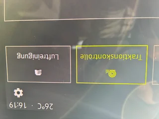

Hallo zusammen, ich wollte mal fragen ob mir jemand genau erklären kann was passiert, wenn ich einen dieser beiden Buttons drücke? Bei der Luftreinigung zum Beispiel pustet er da einfach nur einmal alles kräftig durch?
Und bei der Traktionskontrolle kann mir jemand ganz genau sagen, was dort ab oder eingeschaltet wird?

Traktionskontrolle ist nur möglich zu aktivieren bei sehr starkem Gefälle, wo man vielleicht im Schritttempo den Berg runterrollt

Wenn du eine der beiden Schaltflächen drückst ist das Bild richtig herum, so das man es lesen kann.
Sry der musste sein. :D:prost:
Hatte das Bild eigentlich richtig rum eingestellt aber gut egal wenn ich stehe ist die Traktionskontrolle nämlich an und ich wollte einfach nur mal wissen was genau das bedeutet, wenn sie an beziehungsweise aus ist und was dann aktiviert beziehungsweise deaktiviert wird.
Traktionskontrolle ist ESP...
Berabfahrhilfe ist genau das, wenn das Gefälle start genug ist und das Fahrzeug das Tempo um/unter 30km/h hält.
Luftreinigung filtert die Innenluft um eine Reduktion von Pollen etc. zu erreichen - ideal mit Klima auf Automatik und Umluft.
Info zu allen Punkten findet sich im Handbuch - dieses ist tatsächlich auch digital hier im Forum abgelegt.
Aber ich kann die Traktionskontrolle ja manuell ein und ausschalten. D.h. ich kann das ESP manuell ausschalten. Das ging zum Beispiel meinem vorherigen Auto dem duster nicht, soweit ich weiß. Ist manchmal bei Schneefall am Berg auch ganz hilfreich.
Und zur Luftreinigung was genau passiert denn da was genaues hab ich da im Handbuch nämlich nicht gefunden

Zu diesem Thema würde ich aber gerne etwas sagen. Traktionskontrolle und ESP sind beides Funktionen des ABS-Steuergerätes (und anderen) in modernen Autos. Die TK ist ein Teil vom ESP, es ist aber nicht das ESP an sich. Beide Systeme greifen auf die gleichen Sensoren und Aktoren zurück, das ESP hat aber eine deutlich höhere Gewichtung da es zu den sicherheitsrelevanten Komponenten eines Autos gehört, seit einigen Jahren verpflichtend für Neuwagen ist und somit mit den jeweiligen PKW homologiert worden ist. Aus diesem Grund ist es auch so, dass es bei aktuellen Autos, mit einigen Ausnahmen, gar nicht mehr möglich ist das ESP komplett auszuschalten. Die TK lässt sich deaktivieren, entweder bis zum nächsten Motorstart, bis zu einer gewissen Geschwindigkeit oder bis man sie wieder manuell aktiviert. Das ESP bleibt immer aktiv. Die Ausnahmen sind Sportwagen, denn dort besteht weiterhin die Möglichkeit das ESP komplett auszuschalten oder zumindest den Regelbereich extrem zu verschieben. Aber auch das geht nicht einfach nur mit einem Tastendruck, zudem sollte der Fahrer dann auch wissen was er tut. Beim Bigster gehe ich davon aus, auch wenn ich dafür keine Beweise habe, dass das ESP immer aktiviert ist, egal ob die Traktionskontrolle aktiv ist oder nicht.

Nein, Traktionskontrolle ist eigentlich das, was früher Antriebsschlupfregelung hieß und das Durchdrehen der Räder bei schlüpfrigem Untergrund verhindert. Das ESP kam später hinzu und unterbindet das Ausbrechen des Fahrzeugs während der Kurvenfahrt.
Wenn man die Traktionskontrolle deaktiviert, wird ESP auch deaktiviert. Ab einer gewissen Geschwindigkeit wird ESP wieder automatisch aktiviert und damit auch die Traktionskontrolle.
