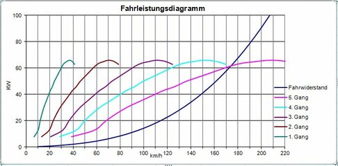

Hatte den Tce90 zwar nur im normalen Sandero II LPG, aber ab 2200-5000U/min fand ich den recht spritzig/flott. Klar im 5. Gang bei über 130km/h wird´s langsam zäher beim Beschleunigen, da darf man von 90PS & 1,1 Tonnen plus evtl. weitere Mitinsassen & Gepäck nicht mehr so viel erwarten. Die 173km/h Höchstgechwindigkeit (~180km/h laut Tacho) hat er aber erreicht. Der Stepway hat ja nur 167km/h, die 60kg Mehrgewicht & schlechtere Aerodynamik bremsen da noch etwas aus. Die Getriebeübersetzung fand ich bis auf den zu kurzen 1. Gang recht gut. Im 5. Gang knapp 160km/h bei 4000U/min sind die Innenraumgeräusche noch ok. und der Motor dreht sich nicht zu Tode.
Eine kürzere Übersetzung im 5. Gang würde auch kaum Sinn machen, denn der Luftwiderstand oberhalb 170km/h ist für 90PS einfach zu hoch als daß sich noch viel in der Endgeschwindigkeit tun würde. Hier mal ein Diagramm (näherungsweise) wie die Getriebeübersetzung beim normalen Sandero II mit Tce90 aussieht:
Mehr als 180km/h ist also mit 66KW sowieso nicht drin bei dem Luftwiderstandswert des Sandero II, erhöht durch die höhere Drehzahl nur den Spritverbrauch und Lautstärke im Auto. Beim Stepway dann noch etwas schlechter wegen höherem cw-Wert. Ist nicht 100% genau die Rechnung, aber näherungsweise passt das (habe ich mal für meinen alten VW T3 Bus benötigt wegen Umbau von 70PS auf 110PS TDI zur Getriebeanpassung).

Nein,lahm ist er nicht,das Auto ist zu schwer.Ich schrieb hier schon,Ende 2019 gibt es auch wieder einen 4 Zylinder mit 115 PS. Außerdem nerven wirklich die Turbolöcher und der 5.Gang würde durchaus besser übersetzt mehr Zug bringen,da braucht es keine Diagramme. Ich hatte mal einen Golf 2 von 1990 mit 75 PS 1600ccm 8 Ventile Elektronischer Vergaser,dieses Auto war optimal abgestimmt und gemessen am Sandero eine Rakete.
