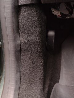

Habe den Jogger nun 2 Monate. Schon nach der Übergabe sah ich wie sich im vorderen Bereich wo man die Motorhaube öffnet sich der Teppich löst und absteht. Die Dichtung hält ihn aber nicht wirklich zurück.

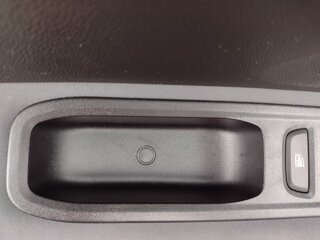

und die Stöpsel die in den Griffschalen die Schrauben abdecken sprangen schon auf der Heimfahrt raus...

Doppelklebebänder und was es sonst noch regulär gibt, halten nicht. Wir hatten das Thema an unserem Sandero auch. Was hält ist entweder ein guter Kontaktkleber oder bei uns hat sich PU-Kleber aus der Kartusche von OTTO bestens bewährt.

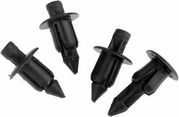

Da die Löcher der Befestigungen am Teppich ausgelutscht waren hatte ich es mit größeren Spreiznieten (hab kein anderes Wort dafür parat) versucht, aber das war leider nicht von dauer. Montagekleber hätte ich sogar da, aber bin noch am überlegen Kabel für Kameras zu verlegen und will mir daher den Weg da unten lang (Schalter vorn/hinten) nicht verbauen.
diese Verkleidungs-Clips sind echt universell Einsetzbar, habe davon immer alle Größen rumstehen

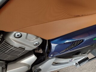

In meiner Garage habe ich selbst die LED Deckenleuchte oder Racing-Gitter ans Moped geklebt.
Hält und hält und hält und...;)
Für mich seit Jahrzehnten der beste "Papper" den's gibt.
