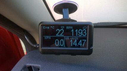

Nun hatte ich ja in meinen FS-Fahrzeugen immer einen ScanGauge in Betrieb und das war für mich die Lösung Link:
ScanGaugeEco .
ScanGauge (ich habe mich für den ECO entschieden wegen der Economie-Anzeige) bestellt und in ein paar Minuten im Lodgy installiert und so hatte ich eine adäquate Temperaturkontrolle zur Verfügung. Und nicht nur das, auch andere interessante Werte konnte ich nun ablesen. Meine bevorzugte Anzeige ist Kühlwasser-Temperatur und Motorlast.
Die Inbetriebnahme geht beim Lodgy sehr einfach vonstatten.
Die kleine Ablage über dem Sicherungskasten entfernen, das Kabel verlegen, Stecker an die OBDII-Schnittstelle anschließen, den ScanGauge Eco auf der Lenksäulen-Verkleidung anbringen (mit Montageklebeband) Motor starten einpaar kleine Einstellungen und fertig.
Die passenden Bilder dazu
Anhang anzeigen 8167 Anhang anzeigen 8166
Nebenbei hat man noch einige, für den einen oder anderen, nützliche Gimmigs wie z. B. Fehlercodes auslesen und evtl. löschen (was während der Garantie nicht empfehlenswert ist), die Anzeige über Economische Fahrweise sowie Durchschnittsverbrauch, Momentan-Verbrauch, Voltmeter, Ansaugluft-Temperatur, Ansaug-Unterdruck, Gaspedalstellung, und Zündungseinstellung.
Zudem ist noch ein Tripcomputer eingebaut der gleichzeitig 4 Streckendatensätze aufzeichnet. Jeden davon mit jeweils 11 individuellen Parametern.
Jetzt habe ich die von mir gewünschte Temperaturkontrolle und kann so mein Fahrverhalten angleichen.

Voltmeter!
Bei meiner Fahrweise und einem Auto was einen Elektroheizer nach nicht bekannten Parametern zuschaltet extrem wichtig.
Ist das Voltmeter im ScanGauge eingebaut oder gehört dies zu den ausgelesenen OBD Daten?
Überlege ob ich mir ein OBD Bluetooth Teil kaufe und mir alles am Handy anzeigen lasse, da sollte die Voltmeter Funktion aber auch dabei sein.

Montieren muß man bei beiden nichts.
Einfach Klappe entfernen (beim Lodgy links neben dem Lenkrad, wo auch die Sicherungen sind) und den Stecker einstecken. Danach irgendwo das Display befestigen, dass wars schon.
Ach so, Auto starten und losfahren nicht vergessen.

Springt die Anzeige alleine nach jedem Start auf voreingestellte Anzeigeseiten oder muß man immer dort hin scrollen? Also, nach jedem Start Anz. der Kühlmitteltemp. z.B.?
Die Anzeigen kann man individuell einstellen. Sind bei jedem Start dann wieder da.
