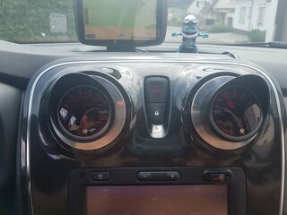

Ich habe das so gelöst brauche die mittleren Lüftungsdüsen nicht.
  • #22
Respekt, sieht echt genial aus. Kannst du mir noch sagen wo du die Zusatz Instrumente her hast?
