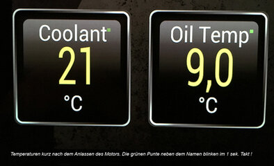

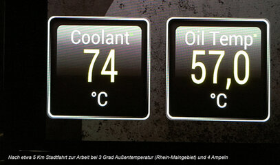

Man bekommt das Auto auch nach kurzen Strecken warm. Nen Docker??? aber einen TCe90 im Sandero auf alle Fälle. Ich fahre auch wenns kalt ist...
Waren auch nur 5 Km und 22 min. Fahrt zur Arbeit in Wiesbaden
