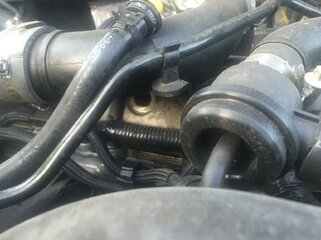

unten im text kam ich dann durch einen beitrag auf die richtige spur . der gummipömpel samt schlauch ist nicht mehr richtig drin gewesen , tendenziell dabei komplett abzuploppen. dadurch vermute ich mal immer mehr begasung im motorraum . sieht so aus als wäre der pömpel reingeklebt oder gesteckt . der zugehörige schlauch scheint auch reichlich kurz ausgelegt. ich sage mal mit bischen motorgewackel fast ne sollbruchstelle nach knapp nem einem jahr .
wurde weder bei der inspektion noch beim werkstatttermin letzte tage trotz recht genauer angabe entdeckt . nach lesen des freds und kurzem motorlauf hatte ich das luder in 2 minuten gefunden . hoffe das die im ah das in den nächsten tagen fixen und ich nicht wieder wochen auf teile warten muss .

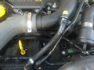

wie der kollege schon treffend sagte , tce fahrer sollten da mal nen blick drauf werfen . für interessierte hier die pics . das zweite zeigt den gumminops aus bild 1 bildmitte .

werde gleich nochmal mit spiegel und lampe den motorblock nach undichtigkeiten absuchen .. mit ventil ist wohl das gelbe plastikdingen gemeint . hoffe das mal keine gummireste ins motorinnere geflogen sind . zur fahrt in die werkstatt kann ich wohl gefahrlos auch mit stopfen daneben fahren denke ich . viel öl scheint da ja nicht rauszusiffen . bedankt dem kollegen der das kurze review geschrieben hat .

war gerade beim feundlichen . ersatzteile werden bestellt und dann gewechselt . werkstattmeister meinte auf meine anfrage die dichtung hält durch ne wulst hinten dran . die wulst ist aber mehr oder weniger weg . ich frage mich nun ob das gummi verbrannt ist oder der ranz nun in kleinen brocken im öl aufgelöst wurde. kann mir entgegen seinen ausagen nicht vorstellen ,das die abgerissene gummilippe bzw. das hinterteil nach aussen rausfliegt.
dann stellt sich noch die frage nach der ursache .. gummimaterial kappes , ventil verstopft oder einfach nur der abluftschlauch zu kurz bemessen , das es infolge vibration zum abreissen kommt . sollte auf jedenfall das ventil mitgetauscht werden ?

hab den wagen wieder . der deckel oben wurde abgemacht , samt dem ganzen angehängten gesumsel . dichtungen neu und was sonst noch so alles bei der montage , demontage auseinandergefallen ist. hab nur nen kurzen blick auf die teileliste geworfen , da standen schon paar hundert eu zu buche. ne menge holz für ne abgefackte gummidichtung . man teilte mir mit sie hätten das abgerissene reststück oben drin gefunden . tja .. auf meine frage ob ich noch mal nen ölfilter wechseln sollte und da noch die reste drinhängen meinte man bräuchte ich nicht . morgen mache ich mal nen langstreckentest um zu schauen ob der stinker jetzt ruhe gibt . irgendwie beschleicht mich bei reparaturmassnahmen die durch werksgarantie gedeckt sind nen komisches gefühl . keine ahnung was die werkstätten da mit den herstellern so auskungeln . ne auflistung über die getauschten teile samt arbeiten bekomme ich geschickt . auf meine anfrage hin , das ich doch bei nem neufahrzeug gerne was brauchbares an beleg hätte , wenn denn nen motor bei 9k laufleistung halb auseinander- gebastelt werden muss reagierte man etwas vergrätzt . man gab mir zuerst mal nur nen abholschein mit wo drauf stand : " geruchsbelästigung im innenraum " beseitigt . halte es eigentlich für eine selbstverständlichkeit genau darüber informiert zu werden was an dem fahrzeug gemacht wurde . auf meine frage woran es denn nun gelegen hat , gummimaterial *** :) , schlauch zu spack , ventil zu oder wasweissich konnte man mir auch nix sagen . vielleicht ist es renault auch unangenehm , wenn leute wegen ner 3 euro dichtung mit 500-1000 euro werkstattkosten daherkommen um das zu fixen . wäre für den hersteller vermutlich günstiger das konstruktiv etwas eleganter zu lösen . nen metallflansch am motorblock mit nem schlauch drübergeschoben und ner schelle wäre sicher nicht teurer , kann von jedem in 2 minuten gefixt werden ohne irgendeine gefahr das was ins motorinnere gerät . was das ah mit dacia abrechnet ist mir ja auch latte , die können die karre von mir aus 5 mal von grund auf neubauen . zur not kostet nen 10 k fahrzeug dann halt 3k in der garantienachsorge .. da kann sich der hersteller dann mal gedanken zu machen .. oder die zulieferer . hauptsache die karre fährt hinterher wie man es erwarten kann .
Schlauch am Motor abgegangen - TCE 115
eben bei der Ölkontrolle gemerkt: Ein herumliegender Schlauch, der nicht so aussah, als ob er da hingehört. :o Dazu passend in der Nähe eine Öffnung im Motor... Fotos im Anhang.
Hab das Dingen jetzt mal wieder reingestopft (hält aber nicht wirklich) und jetzt hab ich zwei Fragen:
1) Kann mir jemand sagen was das ist
2) Kann ich so noch zur Werkstatt fahren oder das Auto besser stehen lassen?

dürfte der schlauch von der kurbelgehäuseentlüftung sein.
irgendwo hatten wir das theme hier schon mal.
ein fall für die werkstatt im zuge der garantie.
