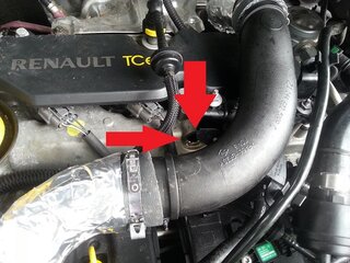

Hi ich habe einen Dokker mit dem kleinen Benziner. Seit einigen Tagen stinkt er tierisch nach Abgas. Nachdem wir den Ladeluftschlauch gewechselt hatten (Mader) und das Auto immernoch stinkt habe ich dieses Loch entdeckt (das die Werkstatt offensichtlich übersehen hat...) :angry::angry:
Ist das n Gummipömpel oder ne Schraube??
--> Gibts dafür ne Ersatzteilnummer?

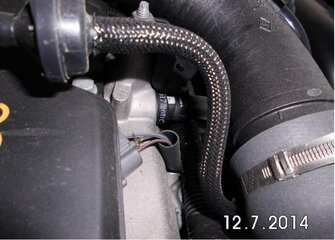

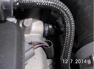

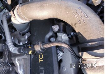

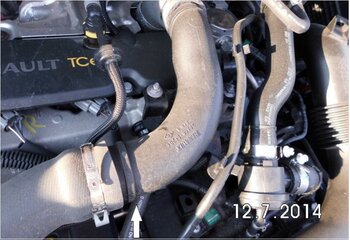

Bei mir sieht es so aus:
Da fehlt wohl was bei Dir.
Hier andere Bilder:
Im ersten Bild habe ich den Schlauch markiert, der dort angeschlossen ist. Ich hoffe, man kann es erkennen.
Es läuft nach vorne.

Vieleicht haben die den aus platzgründen abgemacht in der werkstatt,um den anderen neu anbringen zu können?Vieleicht vergessen danach wieder zu montieren..
Beim nochmaligen hinsehen , und mit dem vergleich der anderen bilder von Dutchman
sieht das ja sogar abgebrochen aus oder täuscht das?
Ich denke auch, dass hier etwas abgebrochen ist. Auf jeden Fall würde ich dieses dem AH noch mal unter die Nase halten (Sprichwörtlich). Es kann durchaus sein, dass es hier heraus stinkt. Vielleicht ist denen ein Maleur passiert und haben sich gedacht. -"Lass den erst einmal fahren...vielleicht haben wir Glück"-
Sieht so aus, als wäre dein Ventil für die Kurbelgehäuseentlüftung komplett mit Schlauch rausgerutscht und hängt vorne rechts auf deinem Bild.
Ventil 7,37brutto
Dichtung für das Ventil 3,70brutto
Teil 11 + 12 im Bild
Schlauch Teil 1 im Bild
Auf jeden Fall ist der Schlauch, der da dran gehört, im Bild vom TE zu erkennen. Selbst die Klammern erkennt man dort.
Es ist der 2. Schlauch oberhalb dem grünen, viereckigen Teil.
(Wenn man im Bild vom TE es markieren kann, würde ich den Schlauch markieren. Geht das?)
sorry für meine verspätete Antwort - ich war auf Dienstreise...
Meine Frau brauchte das Auto, ist also nochmal zu Renault gefahren, die haben sich sofort drum gekümmert. Erstrecht nachdem meine Frau erklärt hat das der erst vor 2 wochen da war und das übersehen wurde.
Wie ihr auch geschrieben habt vermute ich, das es jemand vergessen oder kaputt gemacht hat. Und das Ventil war irgendwie kaputt, weil sie erst ein Teil bestellen mussten...
