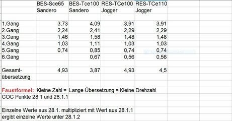

Zum Sandero 3 kann ich nichts sagen. Mein Jogger dreht bei 100km/h im 6.Gang exakt 2200 UpM.
und deiner frisst Gas oder Sprit?
Wenn deiner n Gaser ist und obige Tabelle stimmt, dann würde der Benziner 4.5/4.93-mal so hoch drehen, also 2000rpm...schon ein ganz schöner Unterschied!

Deine Rechnung verstehe ich aber gar nicht. WIe dem auch sei, der Motor zieht gut und hält sich dezent im Hintergrund was Geräusche angeht.
Naja, die Zahlen kommen halt hierher. Als Dieselfahrer finde ich das sehr wesentlich, zB grandios beim Passat mit evo-Motor und 7G-DSG mit nur 1600rpm bei 100km/h. Evtl ist es akustisch beim Jogger nicht so relevant, gefallen würde mir das trotzdem nicht...hmmmpf!
Okay, du vergleichst Sandero und Jogger. Da kann ich nichts weiter dazu schreiben, ausser meinem Vergleich mit unserem Sandero 1 Stepway MPI85. Der dreht 3000 UpM. bei 100 km/h im 5. und nervt auf der Autobahn mit seinem zähen, dröhnendem Motor und opulenter Geräuschkulisse.
Nö. es gibt 2 Spalten für den Jogger mit jeweils dazugehörender Gesamtübersetzung.

Da bin ich auf die roten Linien reingefallen und hab lediglich die in allen 6 Gängen identischen Werte beachtet.

Zur Getriebe-, und Achsübersetzung:
Jogger mit TCe110 Motor ist in der Gesamtübersetzung etwas länger übersetzt, weil das höhere
Drehmoment dies gestattet. Damit TCe100 flott zu fahren ist, ist seine Achsübersetzung kürzer.
In der Praxis zeigt sich z.B. bei Tacho 150: Im TCe110: 3.050 Umin, im TCe100: 3.300 Umin.
