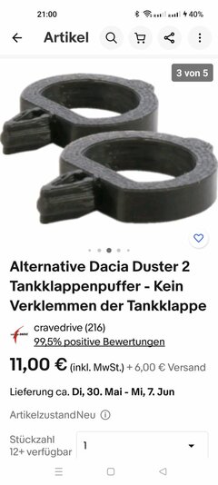

zum Thema Tankdeckel kann ich den Puffer aus Polen, gekauft über eBay, sehr empfehlen. Der Tankdeckel öffnet zuverlässig und unter allen klimatischen Bedingungen. Bei mir hat der Einsatz von 1 Puffer ausgereicht. Den zweiten habe ich als Reserve falls der benutzte mal kaputt gehen sollte.
Gruß Peter
