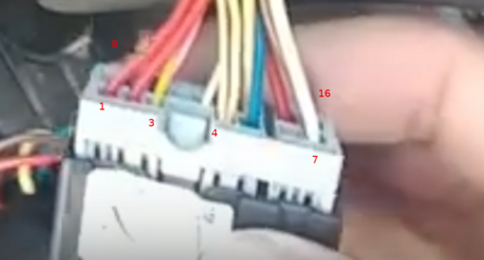

Das Tagfahrlicht hat keinerlei Verbindungen zu einem Steuergerät. Will man strukturiert suchen, geht man mit einem Spannungsprüfer/Prüfleuchte an den Sicherungssteckplatz und erfährt durch das Testergebnis, ob man das Problem Richtung Zündschloss (keine Spannung liegt an) oder Richtung Kombischalter (Spannung liegt am Steckplatz 17) suchen muss.
Der Kombischalter Pin 3 gelbes Kabel ist mit dem Sicherungsträger verbunden. Bei Zündung an, sollte da Spannung anliegen.
Wenn das Licht ausgeschaltet ist, muss am Kombischalter Pin 4 Spannung für die Tagfahrleuchten anliegen. Ab da kann man das an Pin 4 angeschlossene Kabel auf Durchgang zur Leuchtmittelfassung prüfen.
Da die Tagfahrleuchen zwei verschiedene Massepunkte benutzen, ist die Wahrscheinlichkeit gering, das beide Massekabel lose sind. Wenn kein anderer Fehler gefunden wird, sollte man das trotzdem prüfen. Nicht das dort vorsätzlich getrennt wurde.

Danke für diese ausführliche Erklärung, der kann ich ziemlich gut folgen. Und wo finde ich diese Pins?
