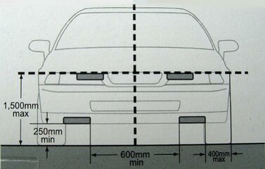

Steht irgendwo ggeschrieben, wie hoch die LED-Tagfahrlicht dürfen??
das gilt glaube ich als vorgabe für den einbau von tfl.
