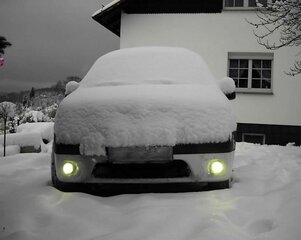

Hallo Mike,
sehr gute Arbeit die du dort vollbracht hast.
Dieses TFL an Stelle der Nebellampen gefällt mir sehr gut!
Ebenfalls sehr gute Bebilderung dieser Arbeit.
Bescheidene Fragen:
hast du zufällig Bilder der Elektrik
wer vertreibt dieses TFL
wie teuer ist der ganze Spaß?

Heute haben uns die Hüter des fließenden Verkehrs angehalten .Die erste Frage war gleich Warum haben Sie bei diesem schönen Wetter die Nebelscheinwerfer an geschallten ?
Da musste ich erst mal erklären ,das das gar keine sind und wie die Leuchten funktionieren.
Da haben sie sich die LED's etwas näher angeschaut und meinten Alles in Ordnung ,Gute Weiterfahrt. :)
Also ,wenn jemand auf den Gedanken kommen sollte soetwas nach zubauen-immer damit rechnen das man 1. Kandidat bei solchen Kontrollen ist!:alcohol:

Ohne Quatsch, mich würd ja brennend heiss interessieren wie die Funseln
geschaltet werden, damit sie ausgehen wenn du das Abblendlicht einschaltest??
Die Stromzuführung für die LED kommt vom Zündungsplus (15) und läuft über einen geschlossenen Relaiskontakt .
ZÜNDUNG AN -> TAGFAHRLICHT AN
Die Relaisspule ist an das Standlicht angeschlossen. Sobald mindestens das Standlicht brennt zieht das Relais an und unterbricht die Stromzufuhr am Tagfahrlicht .
LICHT AN -> TFL AUS
