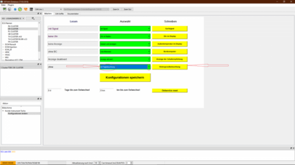

Du kannst es mit DDT4ALL einschalten: mit Tagbeleuchtung

Hallo Dodo! Nochmals besten Dank für den schnellen Termin.
Ich dachte der Aufwand wer größer. Lange Kabelziehen usw.Aber Du hast es nur durch Handauflegen geschafft.

Vielen Dank für Deine Unterstützung und die Erklärung.Dank Deiner Hilfe haben wir es auch bei mir geschafft die Tachobeleuchtung freizuschalten und den nervigen Gurtwarner zur Ruhe zu bringen.Toll welch ein Gewinn.

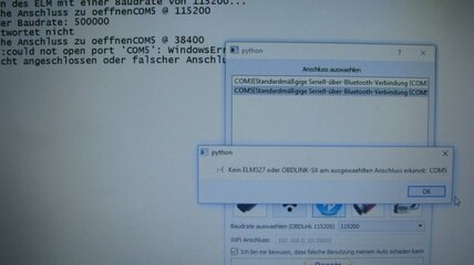

Einige Änderungen kannst du auch mittels Android Tablet/Smartphon vornehmen.
Deinen schon vorhandenen Lescars OBD Adapter kannst du mit diesem Programm auf Tauglichkeit für die "Spezialsoftware" testen.
Also der Test mit Mike hat gezeigt das der Lescars Adapter kein ELM327 ist und deshalb dafür nicht taugt.
Schade aber ich werde mir wohl einen anderen besorgen müssen.Eigentlich eine Frechheit wenn man bedenkt was das Ding kostet bei Pearl.de
Er lies sich zwar mit dem Laptop koppeln, aber die Software lies sich nicht zur Kooperation überreden lassen.
Mit Mike seinem ging das vollkommen einfach.
