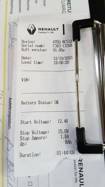

Da mich dieser Thread hier ziemlich verunsichert hat und ich meinen Neuwagen Freitag abholen darf habe ich meinen Händler darum gebeten sich explizit um die Batterie zu kümmern. Zudem hat er mir versichert das es bisher bei keinem seiner verkauften Sanderos diesbezüglich Probleme gab
Das hat er mir gestern als Antwort gesendet, kann da leider nur nichts mit anfangen:think::lol:
Ich glaube das bescheinigt lediglich das sie meine Batterie geladen haben.
Da das Thema ja aufkam, bevor wir unser Auto hatten, habe ich unseren Händler bei den letzten Absprachen extra darum gebeten, doch die Btterie zu überprüfen und vor allem voll zu laden (was scheinbar auch nicht bei allen hier der Fall war/ist).
Bei Abholung hat er uns sogar einen Ausdruck des Messprotokolls gegeben und bisher haben wir auch keinerlei Probleme.

Bei deinem Händler kann mein Händler sich eine "Scheibe" abschneiden was das Thema betrifft.
... dieser Ausdruck ist nicht vielsagend im Bezug auf das Starterbatterie-Problem. Die Batterie bricht zeitweise unter Belastung (Startvorgang) zusammen und liefert zu wenig Spannung. Dieses zeitweise Zusammenbrechen läßt sich aber leider nur zuverlässig in dem Moment ermitteln, wo es auftritt. Auch eine Ruhestrommessung ist meist erfolglos, weil es ja kein Problem durch einen Verbrauch im Bordnetz ist. Bei unserem Fzg war es mehrfach so, daß nachdem kein Starten mehr möglich war und nur während des Startvorgangs überbrückt wurde, man im Anschluß sofort und das mehrmalig auch über einen längeren Zeitraum problemlos wieder starten konnte, ohne die Batterie in irgendeiner Form geladen zu haben und der Motor nach dem Überbrücken auch nur wenige Sekunden betrieben wurde. Es erschien danach keinerlei Meldung im Display. Nur einmal hatten wir ein daraus resultierendes Problem, der Frontradar hatte einen dauerhaften Fehler hinterlegt, sodaß Frontradar prüfen dauerhaft im Display angezeigt wurde.
