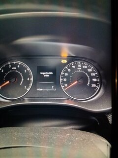

Vor 2 Tagen nachdem ich den Wagen ausgemacht habe hat der Schraubenschlüssel geleuchtet und Notbremsung durchgeführt würde angezeigt und kurz danach Berganfahrhilfe prüfen.16340622189824042088284566931382.jpg
Wenn du ausrollst, auf dem letzten Zentimeter bereits das Auto ausmachst und die Kupplung loslässt, so dass er mehr oder minder in der letzten Motorumdrehung zum stehen kommt. Dann bekommst du diese Meldung.
Passiert mir jeden Tag.

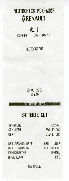

Da das Thema ja aufkam, bevor wir unser Auto hatten, habe ich unseren Händler bei den letzten Absprachen extra darum gebeten, doch die Btterie zu überprüfen und vor allem voll zu laden (was scheinbar auch nicht bei allen hier der Fall war/ist).
Bei Abholung hat er uns sogar einen Ausdruck des Messprotokolls gegeben und bisher haben wir auch keinerlei Probleme.
